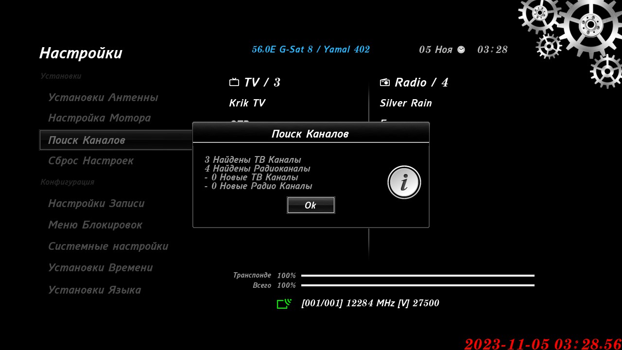

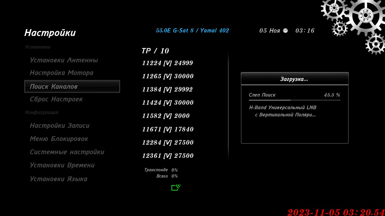

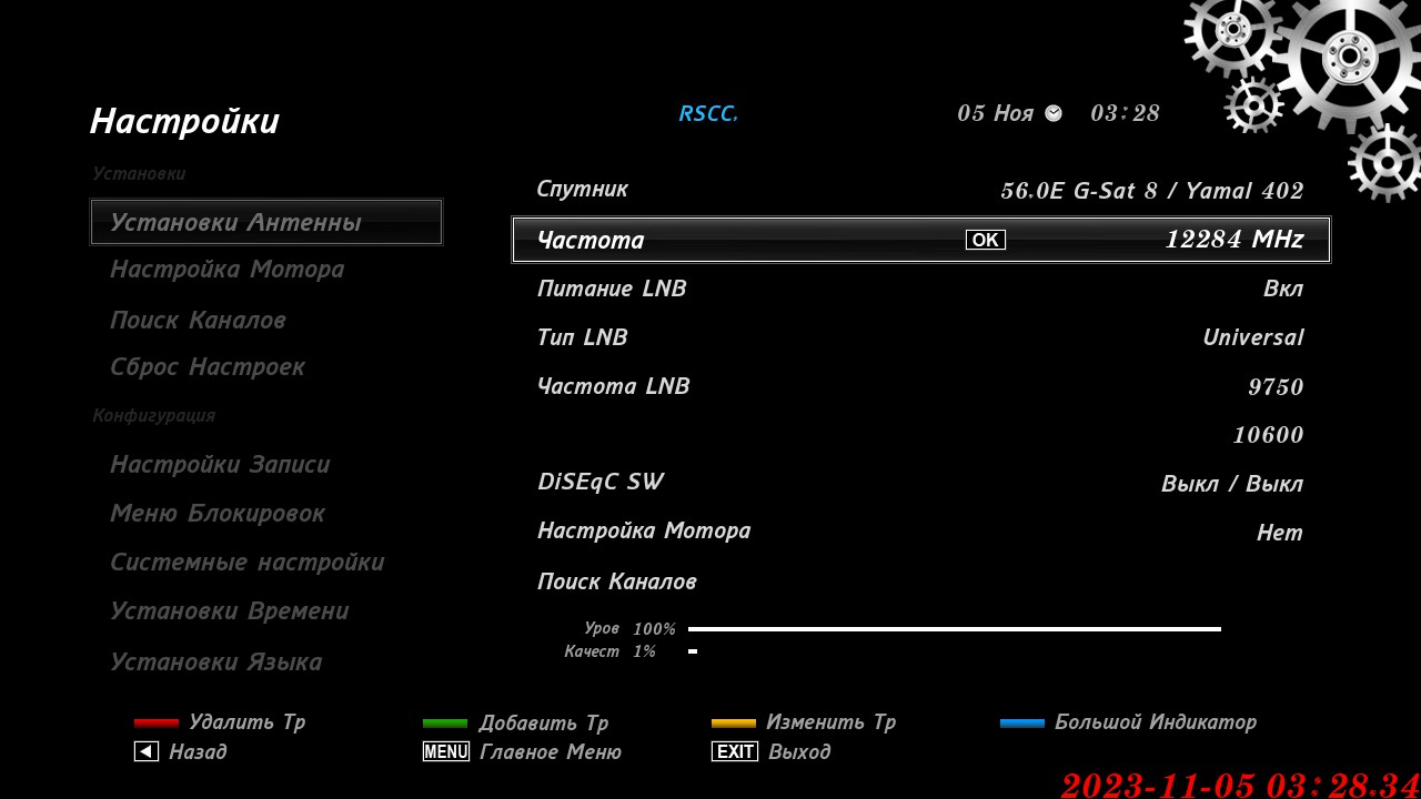

Какие проблемы?
До сих пор на линейный LNB принимается ряд частот с 56е.
Скрини с обычный Универсальный LNB, с 55е, принимается и с 56е.
Так что, можно/нужно сперва настроит антенну на 56е, потом снимать LNB для переделки.
