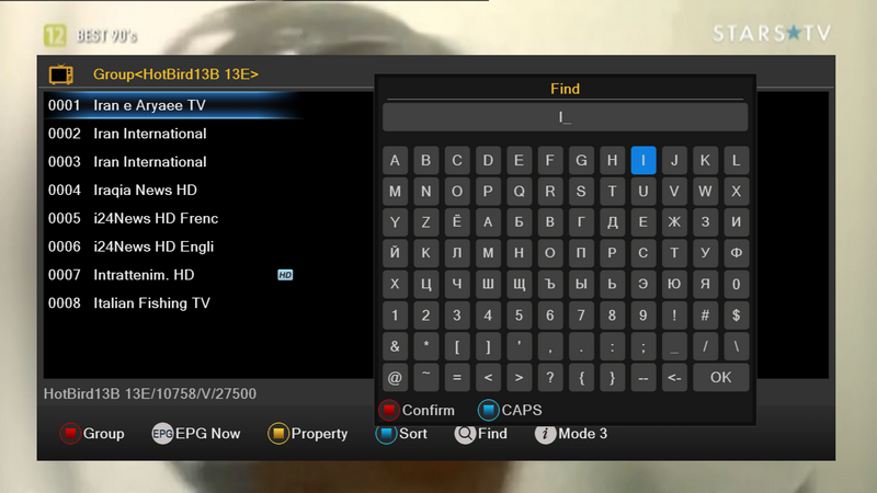

Сообщение mostafad » 18 сен 2023, 15:03
Проблема возникает, когда я делаю следующие вещи:
нажмите кнопку «ОК». (появится список каналов)
Нажмите кнопку «НАЙТИ».
Я выбираю букву. Например, английская буква I.
Нажмите красную кнопку (подтвердите).
Должны отображаться каналы, начинающиеся с английской буквы I. Но путаются название и частотные характеристики и разрешение видео каналов.
Посмотреть фотографии:
Последний раз редактировалось mostafad 02 окт 2023, 15:13, всего редактировалось 1 раз.

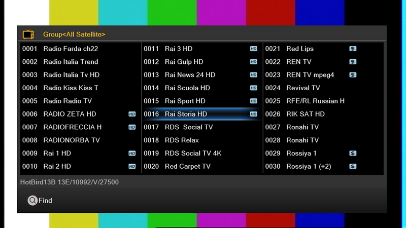

Сообщение HDbox » 18 сен 2023, 15:56
mostafad, не повторяю вашей проблемы.
0 - scr_2023-09-18_15-54-55.png (260.28 КБ) 4264 просмотра
