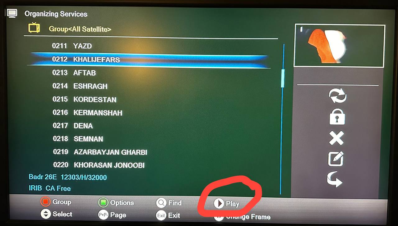

В версиях 1.3.70 и 1.3.71 не работает функция кнопки воспроизведения с пульта в этом разделе:
Меню —> Услуги —> Организационные услуги
(Смотрите прикрепленное фото)
- IMG_0935.jpeg (116.76 КБ) 4076 просмотров

mostafad, ок, проверим.

mostafad, Только что проверил подтверждаю действильно даже у меня кнопка "Play" в Меню —> Редактор каналов не работает.

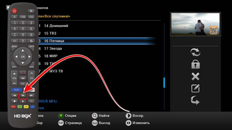

mostafad, там нарисована иконка, на старом и на новом пульте это кнопка ► она так и нарисована, проверил всё работает.
Вам правильно написал пользователь

HDbox, Да все верно
До версии 1.3.70 для этого была кнопка PLAY на старых пультах. Но в ПО новых версий для этого приходится нажимать кнопку ПАУЗА.
